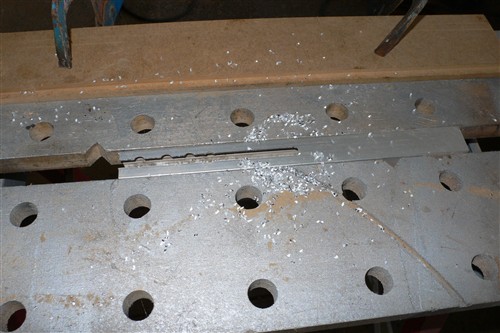

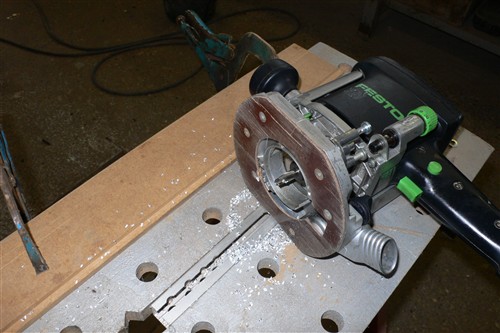

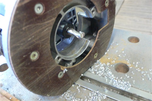

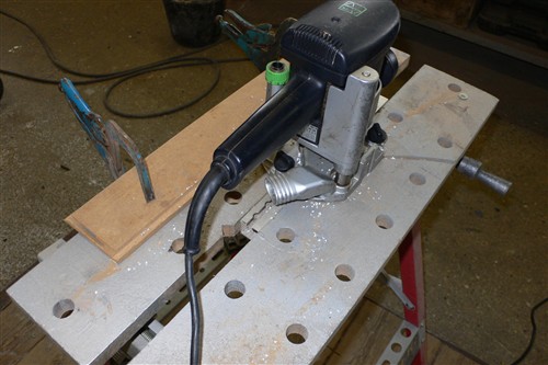

Forsøg med fræsning i alu. Den eneste metalfræser jeg havde var en 8 mm toskærs . Hastighed på fræseren lang ned og det gik da fint.

Hastigheden kan jeg ikke aflæse men ikke ret hurtigt , prøv uden for det du skal bruge først.
Jeg brugte min gamle Festo på 900w, men det kræver ikke mange kræfter, det er nok mere vigtigt at det er en stiv maskine med gode lejer. Alupriser ? , ved ikke .
