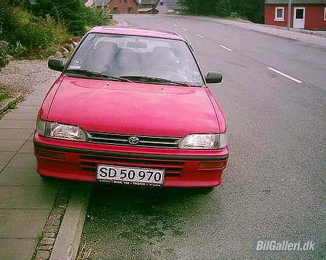

Jeg prøver at vedhæfte et billede af en corolla magen til min her. Som man kan se, har positionslyset sit eget lygtehus på siden af bilen. Fatter ikke helt den måde de har gjort det på, men det ser meget godt ud, når det virker:-)
Her er billedet.

Hejsa det var bedre - nu kom det igennem.
De yderste lygter indeholder normalt kun blinklys, men hvis park. lyset er i dem er de lige til at afmontere. Der sidder en skrue lige ved forreste hjørne af forskærmen - den skal ud og resten er normalt en clips som kører ind i en holder på forlygtehuset ,
