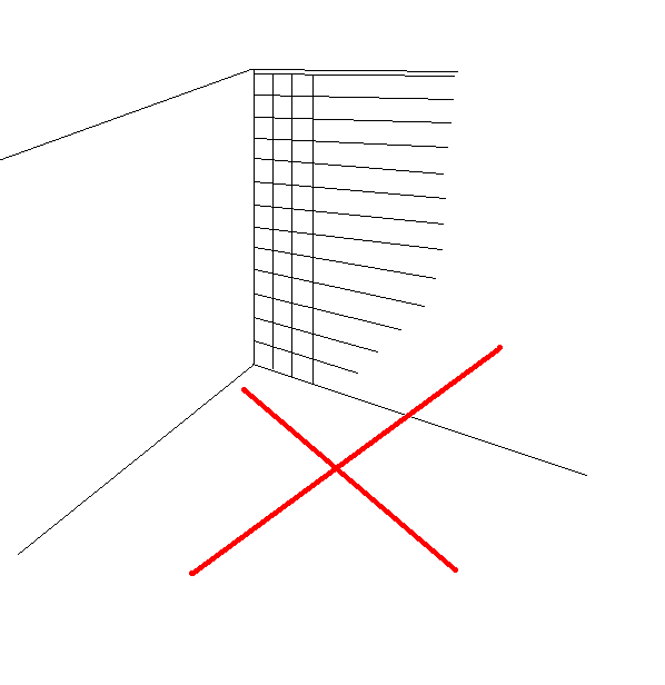

Det jeg mener med problematikken med fliserne er at der jo blir en stor kant, fliserne går ikke helt op til loftet jo så der hvor de slutter blir der jo en stor kant
Oka. På den måde.

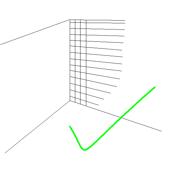

Så gør man faktisk det, at man skærer lidt af flisene der sidder for neden af væggen..
så er der mere plads til f. esk. 1/4 flise i toppen, og 1/2 flise i bunden eller hvad man nu har lyst til.
Og hvad der passer bedst
Det kommer an på flisernes størrelse selvfølgelig..
M.V.H. René
<p><em><strong>&#160;MilePark1</strong></em></p>
her er en lille hurtig tegning vedhæftet. så du kan se hvad jeg mener..
