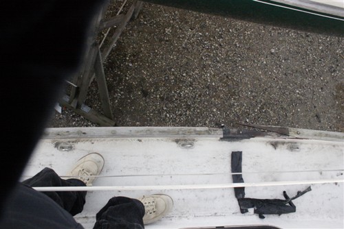

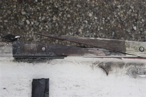

Jeg har en rælingsliste der er gåed op i en samling, lige bag det foreste røstjern (Skaden er i begge sider af båden), der er også et par popnitter der er gåed op.
På hårdt kryds hvor rælingen er under vand, trænger der vand ind i båden ved skaden, så samlingen af skrog og dæk må være utæt også.
Båden er en Bianca 27.
Hvordan er samlingen af skrog og dæk på en Bianca 27?
Hvordan får man tætnet mellen dæk og skrog?
Kan man samle den gamle rælingsliste med et rustfrit  U - beslag?
Eller skal vi havde lavet et nyt rælingsstykke?
Løsningsforslag i det hele taget?
På forhånd tak
Jesper

Jeg er bange for at, skaden på listen kommer af at staget kan løfte dit dæk, jeg vil foreslå at, du fjerner listen et stykke på begge side af samlingen og får fornyet de popnitter, som tilsyneladende holder dæk/skrog sammen, og får lavet en ny liste i stedet for det stykke, du skar væk . Jeg ved ikke lige hvordan, det er lavet, og hvor røstjernet er fastgjort, men hvis der ikke er et "knæ" inde i båden, må der være en forstærkning i selve dækket, og den virker jo ikke helt, hvis dækket kan løftes fra skroget, det kunne tyde på at, det er tilfældet her.
ErikChristensen
Tak for svaret Lynæs.
Der er ingen "knæ" , røstjernene sider kun i dækket, hvordan de er forstærket, har jeg ikke rigtigt kunne se.
Kender du et eller andet man kunne sprøjte ind mellem skrog og dæk, for at få samlingen tæt igen mar man skifter popnitterne.
Hilsen Jesper
