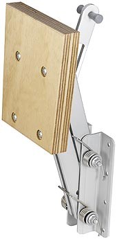

grandoldman 5248 5700 05-01-2009 22:44 Min 9,9 hk langbenet mariner sidder i sådan en dims som på billedeJeg har den sat i næst nederste hul/hak sådan den sidder lidt længere nede i vandet end det mærke hvor de anviser den normalt skal være. det kan du se i manualen.Når så der er søgang og jeg sejler mod bølgerne får den lige det sidste hak ned.Du skal have en plade på både udvendig og indvendig. Den inderste skal være ret stor for ikke at agterspejlet skal give sig når motoren arbejder og det hele gynger. Gå efter bolden - ikke manden.Den glade ejer af en "Maxi 77" byggeår 1980 nr. 3012 Svendborg

hasseltoft 266 06-01-2009 11:38 Min nabo i havnen, en IF'er, har et 4 skåret hal til at hæve og sænke sin motor, motorbeslaget kører på et par skinner, hvor han så trækker motoren op på agterdækket. Håndkraft men det ser ud til at virke. Det med bedre manøvre evne ved havnemanøvre for påhængsmotor, er kun rigtigt hvis man styrer med motoren: Hvis man styrer med roret alene, besværligør påhængsmotoren manøvreevnen, da den, som regel, sider på den forkerte side af roret (længere agter, end roret), og derved gør vende radiusen større. Denne bruger er slettet og ikke længere aktiv.
