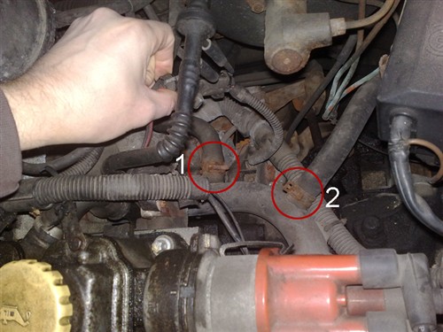

Hej igen,
Nu har jeg endnu engang været ude at kigge - desværre med samme resultat.
Jeg har fundet 2 slager som jeg tror kan være dem jeg kigger efter - Den ene går ind i kabinen, men den anden går op til beholderen med kølevæske.
1. Den slage går ind i bagvæggen/kabinen
2. Den går som sagt op til kølevæskebeholderen.
Fra 2 og imod højre/ned går den ned i køleren
Er jeg helt på gale veje ?
