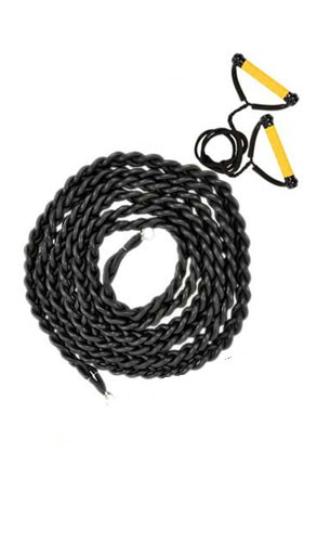

Har et lille "projekt" jeg kunne bruge lidt hjælp til hvis muligt..
Som overskriften siger, så drejer det sig om Bungy skim (Bungee Skimboarding).
Til dem der ikke ved hvad det er, så drejer det sig om skimboarding, med launch ved hjælp af en bungy elastik.
Til dem der stadig er forvirret, så er der lidt info her:
http://www.extremeoutdoorsupply.com/bungee-skim.html
Projektet var så at lave det selv.. billigere.. for jeg har en forestilling om at det må kunne laves billigere end de 1030,- eller 2080,- det koster.. det er så også i udlandet.. kender ikke til steder i Danmark hvor det forhandles.
Hvad der skal bruges er:
En form for bungy elastik, eller andet der kan bruges til formålet (ca. 20-50m?)
To håndtag
Et anker
Elastikken fastgøres til ankeret og smides så langt ud i vandet.
Jeg har søgt rigtig mange steder efter noget der kunne bruges som alternativ elastik.. men har ikke den store viden om hvad der evt. kunne bruges.. Og aner ikke hvor jeg skal finde det.
Jeg faldt over noget man bruger til "gymnastik" eller træning.. men ved ikke om det vil kunne bruges, og om holdbarheden er i orden:
http://www.proa.dk/produkt/TB/Elastikker/30,5m%20tub/21170
Håber måske der er nogle med gode ideér som evt. kunne hjælpe lidt på vej =)

Om du vil kunne købe elasticken billiger selv er jeg lidt i tvivl om, men i en båd udstyrs butik har de sådan noget saltvans bestandigt elastick du kan købe i meter mål. Det skal nok være en tynd som du så fletter sammen som dem du kan købe færdige. Et alternativ kunne være at bruge cykkel slanger som du hæfter sammen som vi gør med alm. elastikker når vi skal lave sådan en flue slasker
Med hensyn til ankeret, så må du endelig ikke købe sådan et som du har et billede af, det kaldes også et paraply anker eller et dræg. Det har ringe holdeevne i den størelse, du ville skulle have et forholdsvis stort anker af denne type for at det kunne holde. Men tænk også på at du vil kunne komme slemt til skade hvis du falder over det på vej ud, det vil jo stikke en af kløerne lige op fra havbunden. Du er nød til at bruge de ankere der er vist i filmen, det kaldes et Danfort anker og har en helt fantastisk vedhæftnings evne i sand. Jo mere du trækker i det jo dybere graver det sig ned, og så er det ikke noget der stikker op som du vil kunne komme slemt til skade på.

Anyway.. så tror jeg måske at den type elastik du tænker på er en slags gummi betrukket med nylon? Den er elastisk ja, men kun til at vis punkt, derefter kan den ikke gi sig længere. Det er også noget der bruges som en slags tov/snor.
Havde håbet der måske var nogle der vidste hvor man kan købe sådan noget bungy elastik.. mener det er lavet af latex.. latex elastik. Men det kan da godt være det ikke kan lade sig gøre at købe det billigere som du siger. Men alligevel er det jo kun elastikken og håndtag man får med når man køber et sæt. :p
