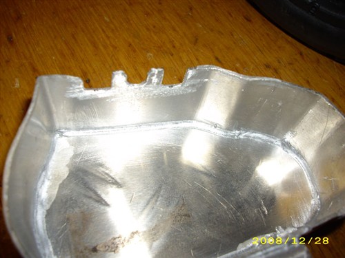

Jeg synes da lige jeg ville følge op på tråden. Jeg købte et sæt og er overordentlig tilfreds med resultatet. Det er nemt at arbejde med, og med en smule øvelse - og iøvrigt en fortræffelig kommunikation med firmaet der sælger varen - kan man lave meget i ikke-magnetisk metal.
Her er et eksempel på et lille koblingsdæksel jeg har lavet til en 1/5 scala fjernstyret benzinbil - dækslet set indefra forståes.
