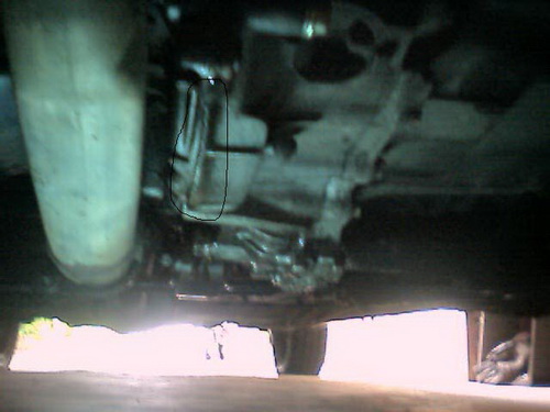

Nu har jeg bare fået et andet problem (elsker man da bare ikke gamle biler :roll: :roll: ). Nu drypper den med olie. Olien kommer ud ved samlingen mellem motor og gearkassen, når motoren er varm. Jeg ved det er motorolie idet der ikke svinder det midste i gearolien og den drypper ret kraftigt. Der sidder et oliesegl bag svinhjul/kobling og jeg har lige haft hele motoren skilt for at skifte denne oliepakning (kun 200 kr. for denne lille gummipakning hos Citroen hmmm :? :? ) og ¤#¤¤%%¤#"#¤¤ :evil: :evil: :evil: om den ikke stadig drypper. Er der nogen som har et godt råd??? skal jeg pille gearkassen af igen( sad sad ) og give olieseglet flydende pakning rundt ved ydrekanten da jeg tror det er der olien pipler ud når motoren bliver varm??? Er der nogen som kan hjælpe??
Hej smile
Er du sikker på at det ikke er fra bundkaret olien kommer?
Mvh ThomasB
Jeg vil prøve og køre den over en grav, så jeg kan komme til at se den ordenligt under bunden. Jeg har prøvet at tage et billede af bunden (har markeret stedet hvor oliedråberne kommer dvs. lige ved samlingen mellem motor og gearkasse), men kvaliteten er ikke den bedste, men det kan være i kan se noget alligevel. Klik på billedet for at se forstørrelse!! (det er nu ikke særligt godt hmm :roll: :roll: )
