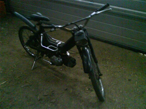

puch maxi k model
hej jeg ved godt at der sikkert er flere andre debatter om det her men min puch virker stadig ikke
jeg har prøvet alt
skiftet tændrør, karburator, og alt muligt
jeg ved virkelig ikke hvad der er galt
jeg har haft 7 mekaniker til at se på den men der er ingen der kan finde ud af hvad der er galt med den
så hvis i har nogle ider til hvad det kan være så må i gerne komme med nogle foreslag
så kan jeg sige hvis det er noget jeg har prøvet

det ligner en "hakkebræt" fra de syvene univers.
med cykelsadel og crosserstyr og bagskærm til cykel.!
unskyl udtrykket.!
har du renset benzinhane og kigget på platinerne.!
er den til bane brug med det udstyr på den.!!!
den trænger til renovering-!?!

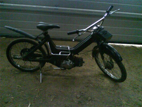

den har fået en renovering
og ja jeg har sat nye platiner på og fået tjekket tændpunket den virker stadig ikke
og ja benzinhanenen har jeg oss tjekket
har fået fjernet bagskærmen og sat en ordenlig sadle på
"original" forskærm skal der også.!
jeg mener at man kan købe en "hale" til stellet(bagskærm)

og et billedet af dyret efter istandsættelse.?
