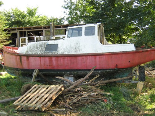

Hej jeg har købet et båd på Djursland, den skal komme fra Fredericia.Årg.er c.a. 1967 den er 7.0 m. i længden har et vægt på c.a. 3,0 tons og har en Sabb Diesel motor med 10 HK årg.67 mod GG. er der någen der kender til model , typ eller Værft?

Det er da en kloning så vidt jeg kan se, selve skroget ligner en chalup. Overbygningen er fra firmaet F.Usk & K.Lamp

tak for hjælpen,opbygningen har kommet sener på skroget det har jeg set vel laminatet,kender du nærmeres til chalup skroget?
Skroget næsten råber på at få fjernet overbygningen og instaleret en lille dampmaskine.... Kig lidt her: www.breding.nu
Der er vist også lidt billeder på denne side www.dampfestival.dk
Kunne blive en lækker lille damp challup !

Det jeg kender til skroget er at det er en meget ældre konstruktion en 1967, der kunne næsten have stået 1867 men så gammel er den nok ikke. Bådtypen var meget udbredt i 20 og 30 -ne. Og som Njord skriver, skriger den nærmest efter at få en lille dampmaskine ned i "maven" igen.
Det er en meget sødygtig bådtype der dog nok mest er beregnet på indre farvande. Den har et virkelig godt slip med den kutter hæk, så den nærmest glider igennem vandet uden at trække den store sø efter sig.

Nej på det tidspunkt var Glasfiberen ikke nået til Danmark endnu, jeg ved at min gamle mester tog det med hjem fra Amerika, og statede sit værft i 1961 i Ranzausminde.
Det der er sket er nok at båden har været svær at holde tæt p.g.a. alder og så har den daværende ejer klasket noget glasfiber på. En ren forbrydelse mod mange af vore fine gamle både, men den gang var glasfiberen meget billigere end at ofre nye bord på båden. Så når du nu er igang så skræld forsigtigt glasfiberen af og få nye bord i hele båden. Og så en fin lille Dampmaskine, og en 5 Hk. vil være fin. Det glemmer Njord lige, at ved dampmaskinen er det store Jydske heste og ikke fine rideheste  som i din Sabb.

Vægten på de 3 tom tvivler jeg en del på.... Mon ike det passer bedre med noget der ligner 1 ton eller 1,3 ton...... Min Elvstrøm 32 Cruiser vejer 3 - 3500 kg Og det er en sejlbåd med blykøl osv.....

hele skroget er støbt i beton fra køl op c.a.55 cm og bådet er blevet laved om til Motorsejler,
