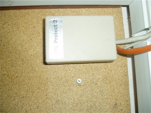

Hvad er dette for en dims?
Som nævnt i en tidligere tråd, er jeg ved at lave lidt om i nogle tele- og datainstallationer.
Det skal siges at den tidligere ejer var telemontør og har leget lidt med at plastre huset til med div. udtag og styringer. Det meste af det bruger jeg ikke og i forbindelse med renovering af hytten vil jeg godt have ryddet op i det.
Spørgsmål:
Vores teleledning kommer ind i den ene ende af huset og er trukket hen over loftet til vores garage/teknikrum. Her går ledningen ind i en lille boks hvorpå der står "APL Protect 2" på. Her deles ledningen ud til 2 klemmer, går gennem en eller anden form for print og ender i 2 klemmer, hvorfra installationen går videre, i et kabel, til et større styringsskab(krydsfelt). Ydermere er der trukket et tykt jordkabel fra boksen og hen til jordklemrækken i min eltavle.
Det store styringsskab bruger vi ikke mere. Det har blandt andet været brugt til noget relæstyring af pumperne til et havebassin. Det vil jeg gerne have koblet fra og så tage den originale indgående ledning og føre ned i stuen der hvor den kommer ind i huset. Jeg vil dog gerne vide lidt om hvad det er for en underlig boks installationen går igennem inden jeg afmonterer noget.
Hvis jeg ellers har gjort mig forståelig, er der så nogle der kan svare på hvad det er for en boks?
Se billeder
mvh.
Melin
8 svar

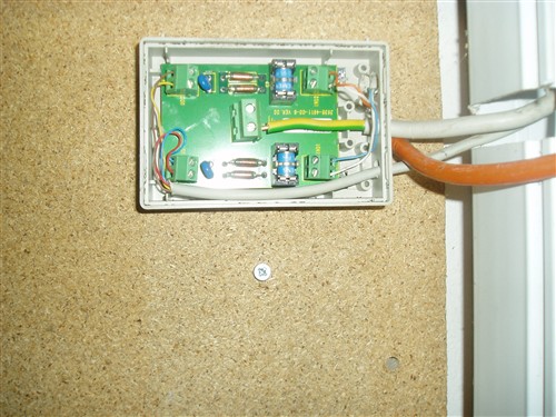

Mit bedste bud må være en signal forstærker af en art... Men ved det ikke
Det ligner et filter...
Mon det er til ADSL?
At dømme efter den gigantiske jord leder, så vil jeg skyde på at der er tale om en overspændingsbeskyttelse. Jeg syntes dog ikke at jeg kan se nogle sikringer der ellers er indikative for den slags installationer. Jeg kan da spørge min bror der er telemontør, hvis der ikke indkommer et kvalificeret bud
Det ligner mere et beskyttelsekredsløb, f.eks mod lyn eller lign. De kan jo i princippet gå igennem tele-installationen og potentielt ødelægge al elektronikken der måtte være koblet til.
Ved dog ikke lige hvad APL står for i den her forbindelse
mvh
Jørgen
Jeg tror nogle af jer er inde på noget af det rigtige. Da det nu er en dims uden nogen form for eltilslutning andet end jord, har jeg selv tænkt på noget med overspændingsbeskyttelse (lyn).
Det passer jo også med at der ude i mit "system" sidder en masse relæer som man jo nok har villet beskytte godt.
Svar bare videre. Det begynder at blive helt spændende det her.
Melin
det er med 99% sikkerhed en lynsikring, den minder ihvertfald om dem jeg har sat op førhen
mvh
Gert Møller
ja det kan laves :-
Hvis vi nu antager at det er en lynsikring, er der så noget i vejen for at koble den fra og så trække indgangskablet ned i et andet rum?
Det er vel ikke normalt med sådan en sikring i de gængse husinstallationer.
Melin

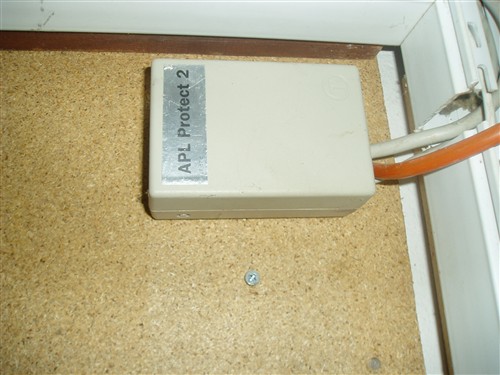

Jeg har brugt en livline, og spurgt en ven:
Google
Direkte APL-forbindelse
Der er her tale om en fastopkoblet telelinie, der lejes hos teleselskaberne. Den er forbeholdt transmission af signaler mellem det centrale udstyr og kontrolcentralen. Telelinien vil således altid være i stand til at overføre de ønskede signaler. Mellem centraludstyret og kontrolcentralen er signalet krypteret.

Uden at have gidet læse det hele igennen(der findes mere end det her) så er det noget med en datalinie, det virker som om det er godt 10 år gammelt, så det er nok ikke tidssvarende mere
