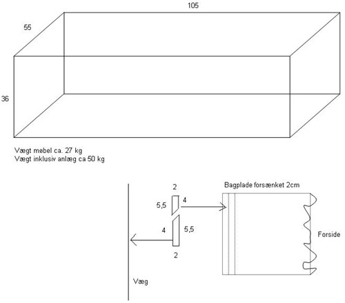

Er ved at lægge sidste hånd på min kopi af et Clic 222 møbel: http://clic.dk/dk/Modeller/222/
Møblet er bygget op i 22mm MDF ligesom en ægte Clic.
Jeg er blevet lidt usikker på styrken af den vægkonstruktion jeg havde tænkt mig. Jeg har vedhæftet konstruktionstegninger og håber det forklarer det meste. Ellers vil jeg sætte stor pris på grønt, eller rødt, lys for mit projekt.
Og hov forresten, på tegningen er ikke vist at de to væg- og møbelbærende "pinde" er i møblets fulde længde, dvs. knap 1 meter.
Mvh
Greg

den konstruktion du har tegnet er meget brugt og kan sagtens holde
bare sørg for at bruge de rigtige skruer/plugs alt efter hvilken vægtype den skal hænge på , og mindst 3 skruer pr meter
Hej Bredker,
Mange tak for dit svar.
Så du vil mene at konstruktionen fint vil kunne holde de ~50kg?
Jo mere jeg har tænkt over det, jo mere er jeg kommet i tvivl, for møblet er meget dybt (55cm) og ikke så højt (36cm), og der vil stå anlæg på omkring 20kg i møblet. Det er naturligt en stor vægtbelastning på fronten af møblet, så jeg har ikke kunnet gennemskue styrken i konstruktionen.
Væggen møblet eventuelt skal monteres på, er en elemtvæg i et 2 år gammelt hus, så den skal nok holde.
Mvh,
Greg

der er ingen problem i at det skal holde
er du i tvivl , så prøv at se på mange af de skabe du køber idag , mange dæktøjsskabe er hængt op på samme måde , og de er ikke lavet så stærke som din konstruktion , hvad vejer de mon når de er fyldt op med porselæn og glas , det er langt over 50 kg
Okay. Tak for svar. Kører videre med projektet. Skal se om jeg kan få lagt billede op når det er færdigt.

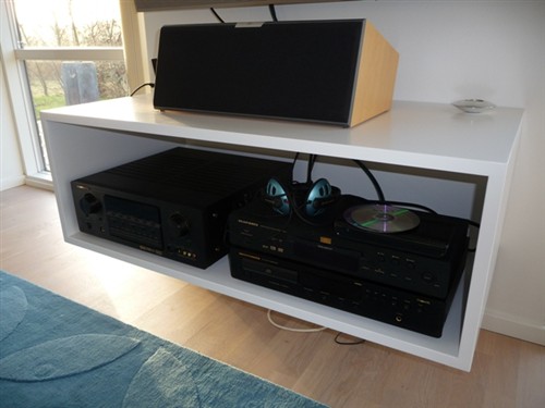

Jeg har ikke en konstruktionstegning til at ligge, så det bedste jeg kan gøre, er at vise et billede under opsætningen. Møblet er version 1 - jeg ville se om det overhovedet kunne lade sig gøre. Version 2 vil være med fræsede kanter, og flere detaljer.
<p>Ingen signatur</p>
Det ser jo fint ud... Den eneste ændrig jeg vil lave er de 45 graders fræste kanter på front kanten som clic systemerne har og så vil jeg hængsle en front på endten i form af tonet glas, eller højtalerstof for at undgå mest muligt støv ind til min lille kæreste reciever :)
