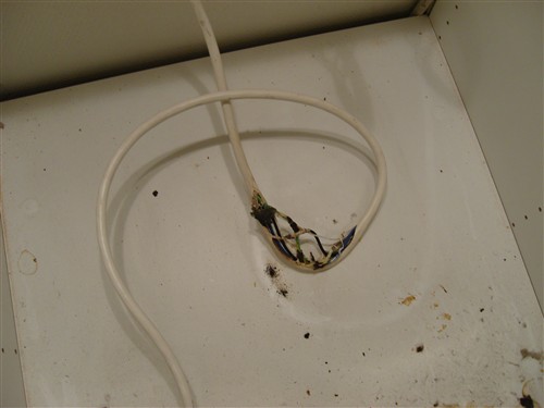

Vi har en Blomberg Varmluft-Ovn / Komfur. Der sker nogle mærkelige ting for den. siden i torsdags knalder den altid en af de tre 16a sikringer der sidder i vores el-skab. Komfur er separat! Ovnen er ikke tændt :-( det sker sådan : jeg skifter sikring, også når jeg tænder for "dens del" på den store knap med "1" så knalder den hele lejlighedens sikkerheds dims! Efter jeg tænder lejlighedens igen kan jeg se at sikringen er gået men at knappen "1" stadig er inde!

P.S. Jeg vedhæfter lige et billede som måske kan hjælpe lidt mere :-)

Kikkede lige og så fandt jeg synderen! Det var kabledet som var så langt at det var under komfuret. Der blev de nok for varmt og smeltede over tiden! jeg forkorte det og sætte det hele sammen igen. Undervejs tjekkede jeg om sikringen holdt unden at der var noget tilsluttede, det gjord den!

Uha det ser meget tyndt det ledning jeg vil mene det skal mindst 2,5 kvadret
5x1,5 kvadrat  pkaj er det der normalt bruges til komfurtilslutning,og det ligner det på billedet
Ledningen ska som nævnt 5*1,5 pkaj så der er ikke noget ulovligt i det, en mulighed er at feks en fase er blevet beskadiget da man har sat komfuret på plads og så med tiden er der gået så meget hul at fasen er begyndt at svejse og derved er det smeltet..

Yup, det gjorde jeg ;-) tror også at det ikke hjælp at da vi flyttede ind komfuret ikke var skruet fast men bare skubbede ind så den har bare "kørt frem og tilbage" på det ;-)
