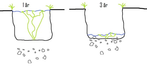

Hej, jeg har gået og tænkt på hvor langt nede i jorden bevæger sten sig "opad"
Jeg ved at når det er frost vejre, så bevæger stenene, så langt forsten kan nå ned, men hvad med de sten der ikke for frost, bevæger de sig?
Jeg mener det må være ret aktuelt, hvis man skal lave en dam, og vide om sten nede i jordren, en dag vil komme op og sig hej, til ens folie.
Eks, hvis man laver en dam på 2 m i dybten, og ikke ligger fibertex, hvis stenene så bevæger sig selv nede ved 2 m, så vil der måske ikke gå andet ind et par år, hvor stenene har arbejdet sig op til folien, og så laver hul, og selv med gummifolie, tror jeg ikke med 2 meters tryk, at gummifolien kan stå imod en skarp sten, eller hvad mener i?
Bevæger sten sig længre nede, ind hvor frosten kan nå?
Og hvor langt nede i jordren bevæger de sig op? eks, hvis de kun bevæger sig den første 1 meter, så kunne man jo bare lave dammen over en meter, og derved undgå at stenene, gå på bunden.
Og hensyn til røder fra træer, og andre planter som har kraftige rødder, kan rødder lave hul i pvc, og gummifolie?
Hvis de kan, hvordan fungere denne processe så?
Skal du lægge fiberdug/folie bør du først dække/jævne af med et lag grus eller sand, da selv en mindre sten med en skarp kant kan beskadige folien når der kommer vægt ovenpå.
Vedrørende vandring af sten må man tage udgangspunkt i, at alt det du har betalt tyngdekraftafgift for på din grund er påvirket af denne.
Så i udgangspunktet bevæger genstande sig kun modsat tyngdekraften hvis en større kraft påvirker dem. Frostudvidelse er en af dem. Forskydninger i jordlagene er et andet. Hvis du graver et hul i jorden ændrer du på spændingen og der kan derfor i en periode ske forskydninger, som blandt andet medfører at sten flytter sig. Et eksempel på forskydning ved spændingsændring er Danmark, der jo er vokset adskillige meter efter istiden, hvor trykket på overfladen faldt da isen smeltede.
Du skal nok ikke forvente helt samme dramatiske effekt hvis du graver et par meter jord af, men kræfterne er de samme, så når du er nede i frostfri, så øger du faktisk mulighederne for bevægelse på grund af spændingsændring jo dybere du graver. Dertil kommer at vandudsivning - især hvis du kommer ned i nærheden af grundvand - kan medføre vandring af sten. Sidstnævnte er nok det der hurtigst vil kunne flytte stenmateriale med mindre du befinder sig i et jordskælvs- eller vulkansk område, men det er 8587 vist ikke generelt kendt for at være.
