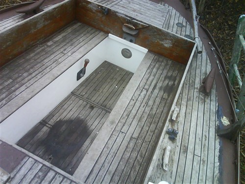

Jeg står foran en større reparation af mit cockpit - maskinrum og konstruktionen ved nedgangen til kahytten. Cockpittet der er tilsigtet selvlænsende, er beklædt med glasfiber. Denne glasfiber har været været utæt mod kahytsiden, hvilket har medført et svampeangreb i cockpit- maskinrum- og dørkkonstruktionen.
Mit spørgsmål går på: Hvorledes bør et cockpit konstrueres på en sådan spidsgatter? Kan det laves tæt uden at være glasfiberbelagt, eller skal konstruktionen ændres helt? Der er afløb i begge hjørner af dørken ind mod kahyt. Hvad har folk erfaring med?

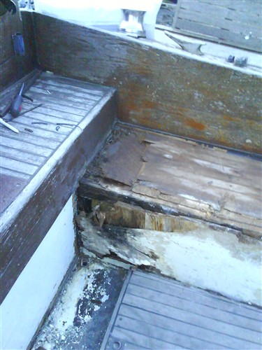

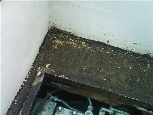

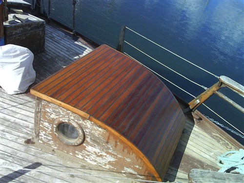

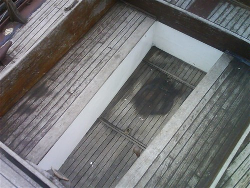

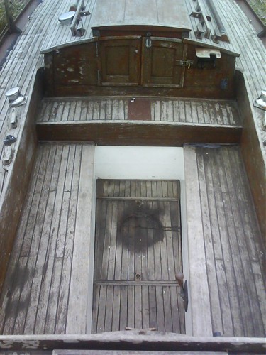

Siderne under cockpittbænkene består af en finerplade beklædt med glasfiber. glasfiberen dækker hele cockpittrummet, både sider og bund. Det er hele den bærende konstruktion under rummet der er angrebet af svamp. Som det fremgår af billede nr. 2, hvor svamp og råd ses, er dørken på det nærmeste "på vej ned i maskinrummet". Utætheden der har forårsaget fugt og svamp ses på billede nr. 3 hvor fiberen er revnet på forkant. Afløbene fra cockpittet ses også på billede nr. 3, er ikke sikker på at disse holder tæt.
Er det mon bedst at fjerne al glasfiber, afmontere finerpladerne, udskifte alle bjælker der er angrebet og derpå opbygge som Lynæs foreslår? Det drejer sig om alt det hvidmalede, samt bjælker og træværk under, samt bærende konstruktion ind mod kahytten.

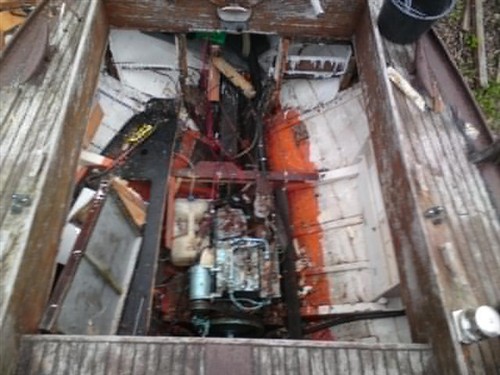

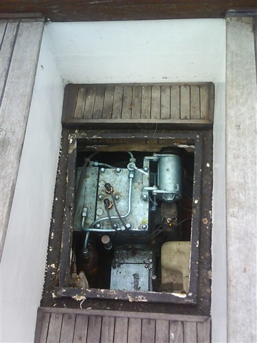

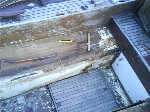

Her et par nyere billeder. De første er fra vi fjernede glasfiber og teaksæder. Alt er opløst af svamp og råd. Sidste billede er der hvor cockpittet en gang var . Meget var dårligt... Nej - alt var dårligt!
