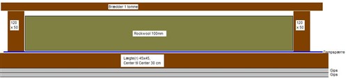

Jeg vil opbygge mit gipsloft som vist på tegningen (drawn to scale).
Brædderne og spærene er de originale. Der lå noget gammel papiruld og rimelig sammentrykket isolerinsuld ovenpå og brædder og spær var pudset nedefra.
Først hev jeg det gamle puds ned, og fjernede all de gamle papsøm.
Så sætter jeg isolering op mellem spær, jeg har købt rockwool flexibatts. Hvis de kan holde sig selv er de jo fint, ellers ryger der noget ståltråd på. Derefter kommer der dampspærre, så trælægter på tværs af spærene med Center til center afstand på 30 cm. Mellem disse trælægter lægger jeg 45 mm rockwool, og derefter 2 lag gips.
Ovenpå brædderne har jeg lagt først et lag diffusionsåben vindpap, og derefter 100 mm rockwool.
Hvis du vil bruge en lignende metode skal du være opmærksom på at der skal være 50 mm (mener det er minimum) mellem din rockwool og dine tagsten for at sikre ordenlig udluftning.
