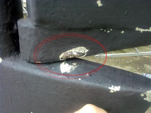

2. Lige over roret, på rorbeslaget er der en "rustplet" og jeg kan se den er gammel fordi den er tæret nogle millimeter ind. Hvordan "lapper" jeg det bedst.

Det væsentligste må være at du får stoppet rustangrebet og det har vi jo den gode Hammerite. Den kan du smørre direkte på det rustne område og så er det efektivt stoppet. Det kan lyde mærkeligt men der er noget i den Hammerite der går i forbindelse med rusten og danner en ugennembrydelig hinde, i starten troede jeg det var salgs gas, men nu har det holdt i to år på min MC på de mest udsatte steder.
Jeg tænkte godt på det, eller mest på stålhud (tror jeg det hed) Men hvad med overgangen mellem jern/rust og så primer og bundmaling.?
Jeg plejer at spraye små rustangreb på jernkølen med zinkmaling som man også bruger på biler. Den fås i bl.a. Harald Nyborg. Jeg sliber rusten væk med en stålbørste på maskine, zinkmaling på og bundmaling ovenpå. Det synes jeg virker meget godt.

Jo det er der nok stor sandsynlighed for at det er (sikaflex) Stålhud er godt til mange ting, men jeg vil foreslå dig at prøve med Hammerite istedet for, og uden at du gør andet end at smørre det på rustpletten.
Med hensyn til den skade du har fået nederst på roret, ser det ud til at det er gelcoaten der er slået af. Slib det hul lidt større og med skrånende kanter og så giver du det et nyt lag gelcoat til foråret. Trænger der først vand ind imellem gelcoat og glasfiberen kan det blive en heftig reperation du skal igang med.

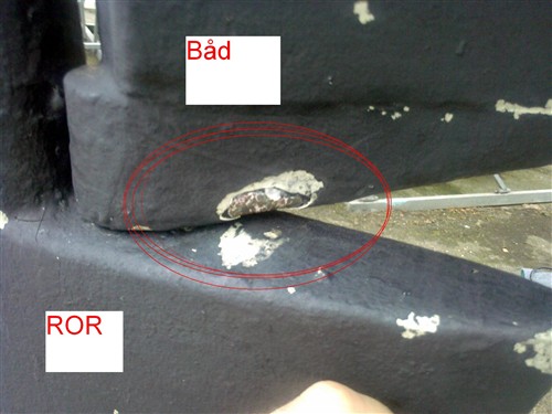

Skade nederst på roret?? - er det min klumpe-dumpe finger foran linsen du mener?? den lidt kød-farvet?

Nej det er det ikke, men så på agterskibet, jeg havde ikke lige forestillet mig at en Maxi havde spaderor.
Det må jo være den "plet" der skal have hammerrite

Er det jern der er under der, for mig ser det ud til at være glasfiberen der titter frem !

Jeg vil da gå ned og tjekke endnu engang om ikke det er jern.
Lige da jeg kiggede på det var jeg da sikker på at det er en jernbeslag der sidder der.

Det er et jernbeslag med glasfiber omkring. Og hvad gør andre når de skal fjerne ruer der hvor klodserne befinder sig, tjah det mest almindelige er at løfte båden lidt med en donkraft og flytte klodserne et stykke. Det er jo kun en centimeters penge du skal løfte båden for at flytte klodserne.
