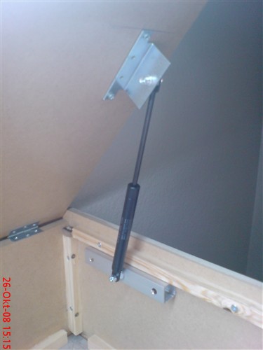

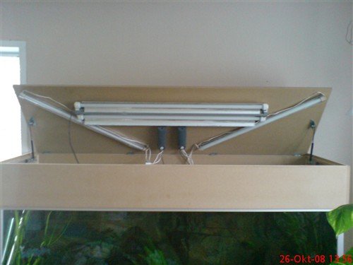

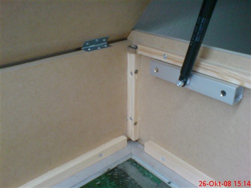

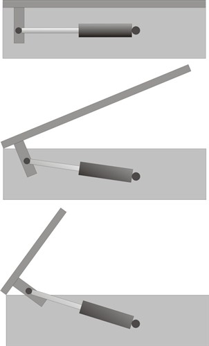

albino 1771 2635 01-11-2008 20:37 Hvad er det helt præcist, du ønsker? Er det, når du åbner eller lukker låget?Hvis det er, når du åbner, burde det kunne fungere som vist på tegningen. Om det hedder overcentrering, ved jeg ikke. Men princippet er, at fjederen i dæmperen er trykket mest sammen, når låget er delvist åbent. På den måde hjælper den både med at holde låget åbent og lukket. Lars & Elizabeth, Bente II, Ishøj, XPE3524, MMSI 219015911 Led os ikke i fristelse... vi kan sagtens finde vej selv...

Hideout 471 2750 03-11-2008 23:56 Beklager det sene svar. Jeg mener næsten det samme som Albino viser så godt på hans tegninger. Jeg ville dog have vendt systemet omvendt (så den 'faste' del af gasfjedren sidder tættest på hængslerne) da det så vil være nemmere at sætte overcentreringspunktet (og her mener jeg det punkt hvor gasfjedren vil skifter fra at skubbe låget i til at skubbe låget op - eller omvendt - altså det punkt hvor fjedren er prallel til låget). Den løsning har dog den bagdel at låget vil åbne mindre end hvis man vælger Albinos løsning. Håber dette er lidt mere forståeligt /Hideout
