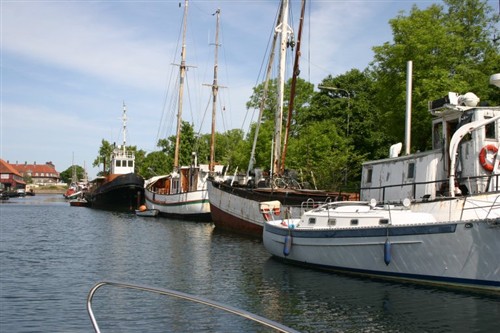

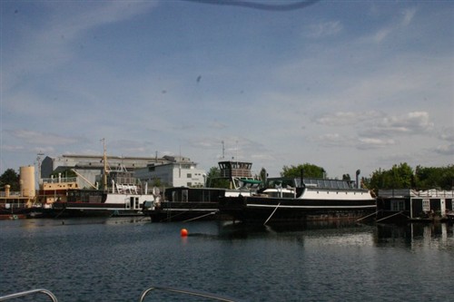

Næste gang, du kommer til Kbh, skulle du tage en tur ud til havnen lige nord for Sjællandsbroen samt bassinet nord for Holmen og kanalen bagved, der er masser af inspiration til begge.
