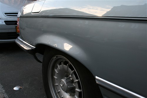

Det er en metallic, sølvgrå...
Prøver at vedhæfte et billede...
En god autolakerer kan tone lakken så det næsten ikke kan ses.
Giver du den så en lakrens og der efter lakforsegling er det næsten helt usynlig.

Maleren kan tåge farven på selve reparationen eller tåge ind ove de nærliggende arealer, og i dit tilfælde, kan man holde sig under stafferingen. og afslutte med klarlakken op til skarpe afgrænsninger, så som staffering eller mellemrum ved døre eller klapper.
Det kan sagtens lade sig gøre at reparere en sådan tilsyneladende pæn lak.
Og følg så Flemmings råd, hvis den gamle lak står lidt mat ift den nye.
