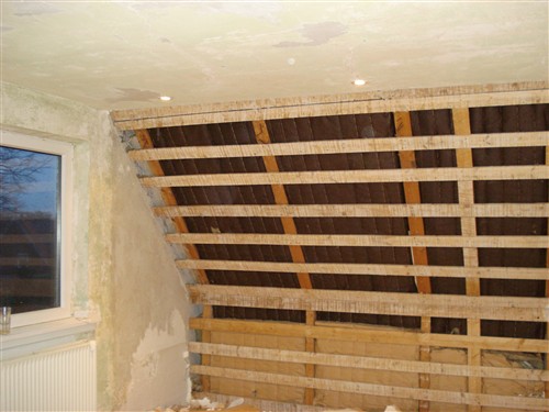

Der mangler ikke en byggetilladelse, jeg tog oprindeligt ned på kommunen (Aalborg) hvor jeg fortalte om mine planer, her fik jeg afvide at så længe at ombygningen foregår indenfor de eksisterende mure skal der ikke søges om noget som helst.
