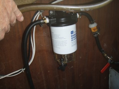

jeg indsatte et lille forfilter (8 skr/32dkr) som skal vendes rigtigt.

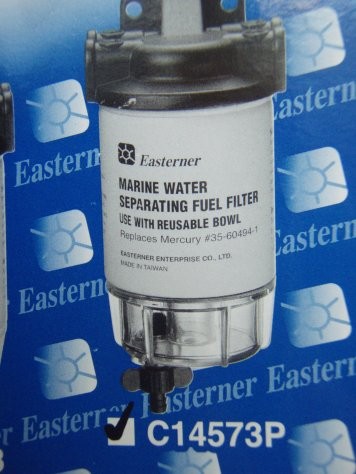

Derudover anskaffede jeg et marine water separating fuel filter købt i bue-net. dkFilteret navn er c14573P og fabrikeres af Easterner. pris ca. 450 kr incl. filter. Filteret har en finhed på 10 micron og kan udskiftes. Nedenunder filteret findes en plasticbeholder med skue og aftapning-tud til montering af en slange.

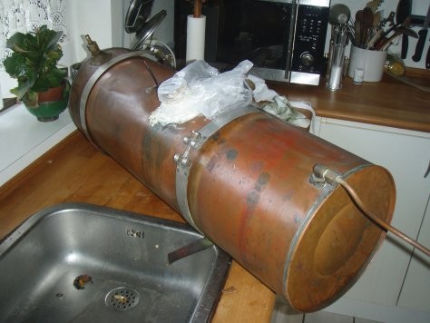

Tanken blev skyllet ud og fik kogende vand under rensningen.(den blev afmonteret)
Cool - det ser ud til at være en fin løsning, men jeg har altså lige et spørgsmål.
Er det i orden at sætte en vandudskillefilter så højt? Jeg spørger fordi på vor egen fabriksmonterede installation, som også er med både forfilter (godt nok 30 micron) med vanduskiller, og med filter på motoren (10 micron), sidder forfilteret lavt i båden, og helt vildt upraktisk i forhold til aftapning af vand.
Hvis ikke vandudskilleres placering i højden er et problem, kunne jeg da fristes til at flytte det :)
