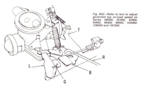

Kan nogen hjælpe med oplysninger om hvordan 2 spiralfjedre,en lille og en stor, placeres på karburatordelen på en Briggs & Stratton Classic 35 plæneplipper.Det er den model med automatisk gasregulering ? På forhånd tak.

Mon ikke det er denne her du mener  ?

Det ligner præcis den tegning jeg heller ikke kan finde i de almindeligt tilgængelige brugermanualer på B&S' side.
Har du også teksten dertil?

Den store fjeder, har til formål at regulere et ensartet omdrejningstal og kan justeres ved at bøje den lodrette arm den er fæstnet til (den nederste på tegningen) hvis man har en omdrejningstæller, skal den sansynligvis gå med 2900 omdr./min., men i gamle dage gik de 3600 omdr./min. jeg mener at hastigheden blev sat ned for at overholde støjgrændserne.
Hvis man har opsamler på, vil den med 3600 suge/smide græsset væsentligt bedre op i posen, men hvis man også har selvtræk på, vil den også måske køre for hurtigt på plænen så man skal halvløbe for at følge med, den er formentlig gearet til de 2900.
Den lille fjeder har til formål at stabilicere omdrejningstallet, da motoren ellers vil svinge op og ned i omdrejninger, den kan også justeres ved at bøje monterings armen.
Hilsen fc

Står der mere spændende i det materiale du har illustrationen fra?

Jeg takker mange gange og vil forsøge efter din anvisning.
