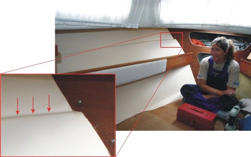

Materialet er det her:
http://www.tempobaadudstyr.dk/product_nautisk.asp?product=23215
Pris i Tempo (og andre, som kører efter Watskis prisliste) 188,- og i Holbæk 108,- pr. m.
Limen hedder CascoFlex 3442.
Af et par amatører at være, synes vi egentlig resultatet blev rimeligt pænt, men man skal passe på med lim- og luftlommer, ligesom det er vanskeligt at få beklædningen til at ligge helt ind til fiberen i kanter som den viste, da det er meget elastisk.
Vi havde god erfaring med at bruge en bred pensel til at påføre lim med, samt at lade limen tørre 10 - 15 minutter, inden vi satte beklædningen på.
Lars & Elizabeth, Bente II, Ishøj, XPE3524, MMSI 219015911
Led os ikke i fristelse... vi kan sagtens finde vej selv...
