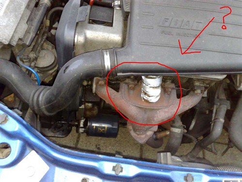

Hvad hedder denne del? hjalte81 81 2750 15-09-2008 22:44 Hej alle...Kan nogen fortælle mig hvad denne del hedder 9 svar Følg tråden Annonce Annonce Annonce

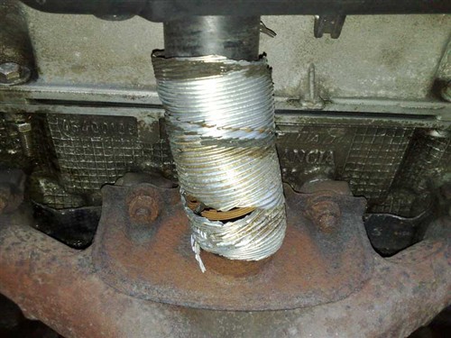

hjalte81 Trådstarter 81 2750 15-09-2008 22:57 Tror noget af min tekst forsvandt :/ Den sølvfarvede cylinder er som i kan se, gået i stykker. Hvad hedder den, og hvad gør den? Jeg får en brændt lugt i kabinen efter et par minutters kørsel. Kan det hænge sammen med den? + mine ABS bremser virker vist ikke. Har testet dem, men kan ikke få ABS'en til at sætte igang.
eksmek 427 9300 15-09-2008 23:57 hej det er et forvarmer rør det har kun nogen betydning når temperaturen kommer så langt ned så der er fare for kaburator is der er bare et stykke aluflex rør jeg tror ikke på det har noget at gøre med lugt inde i bilen lugten kunne vel ikke stamme fra noget bremser der hænger prøv at mærke på dinne hjul når du har kørt et stykke vej vedr abs lyser din abs lampe under kørsel lampen skal lyse når du slår tændingen til og skal slukke efter få sekundter eksmek
hjalte81 Trådstarter 81 2750 16-09-2008 00:20 Tak for svaret. Så det med røret er ikke noget jeg skal være bekymret over. Dejligt at jeg stadig kan lære noget nyt engang imellem Det er sjovt, jeg tænkte selv på det med bremserne for lidt siden. Jeg kan vel lugte om det kommer derfra? Den har vist nok lige fået skiftet bremser og klodser et par dage før jeg fik den. Tjekker det i morgen og melder tilbage. ABS; Lampen lyser når jeg tænder bilen. Men stopper kort efter igen. Den lyser ikke under kørsel. Hvordan plejer man at teste sådan noget, hvis man ikke lige har adgang til diverse lifte og avanceret værktøj. MVH. Hjalte
grandoldman 5248 5700 16-09-2008 11:44 ABS: Bloker dine hjul på våd og glat vej... så skal dine hjul "hugge" og ikke stå stille dvs de må ikke blokerer.Den dims der er i stykker hedder en fleksslange i alu. Dem kan du købe alle steder de sælger reservedele... skift den inden vinter for den henter som sagt varm luft fra udstødningsmanifolden. Gå efter bolden - ikke manden.Den glade ejer af en "Maxi 77" byggeår 1980 nr. 3012 Svendborg
hjalte81 Trådstarter 81 2750 16-09-2008 11:56 Skrevet af grandoldman den 16-09-2008 11:44ABS: Bloker dine hjul på våd og glat vej... så skal dine hjul "hugge" og ikke stå stille dvs de må ikke blokerer.Den dims der er i stykker hedder en fleksslange i alu. Dem kan du købe alle steder de sælger reservedele... skift den inden vinter for den henter som sagt varm luft fra udstødningsmanifolden.Tak for svaret.Virker ABS'en kun når det er vådt eller glat?Jeg vil sørge for at skifte dimsen " align="absmiddle" border="0"> Annonce
