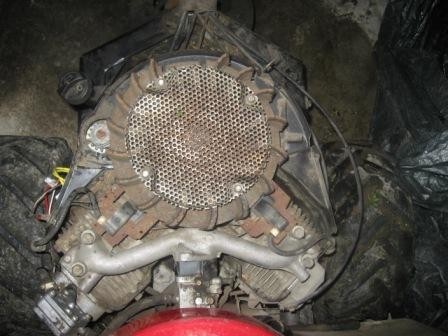

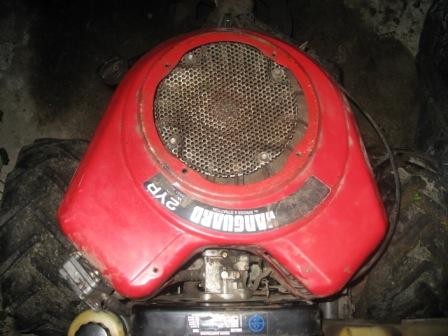

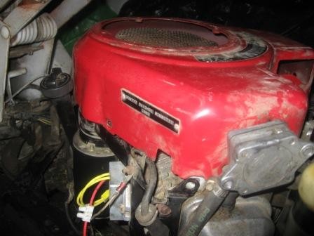

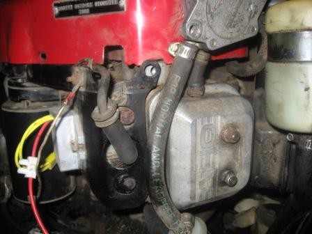

Her er lidt billeder - har ikke kigget ind i cylinderen endnu med en lygte for at se om ventilerne har sat sig...der er ikke meget plads til at se noget men jeg vil prøve
Håber billederne kan give jer et lidt bedre indblik i hvilke motor det drejer sig om - håber på en nem løsning da jeg ikke er god til at skille en motor ad

Hej!! Den der er magen til min og er en topventiler. Du behøver ikke og kigge ind i tændrørshullet. Den med tændspole kan godt være rigtig.
