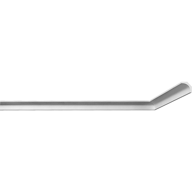

Er ved at renovere nogle rum, hvor vi har opsat gipslofter.
Vi er ikke så meget til stuk, men synes heller ikke det passer med en alm. skyggeliste.
Hvad kan man sætte op istedet? (der er væv på væggene)
Mange  typehus  firmaer, sætter en enkel polystyren hulkehl liste i 35x35 mm op.  Den syner ikke af ret meget og løser samtidigt problemet med revnede fuger i overgangen mellem loft og væg. De kan købes/bestilles i farvehandlere og byggemarkeder og koster under 20 kr. meteren.
[IMAGE:2858]

Har købt en længde hvid hulkeliste - det ser meget godt ud.
Kan de limes op, eller skal de sømmes?
JAX
JAX
147 3400
Sømhuller er noget rod, og man risikerer at lave grimme mærker, så brug lim.
Der findes særlig stuklim, der egner sig fint.
