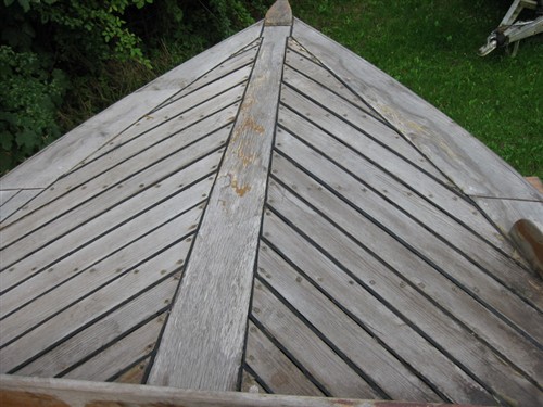

Dækkene (altså for og agter-dækkene, og ikke dem på bådvognen. ), ser ikke særligt gode ud. Fugerne er løse og ikke så pænt lavet.
VI har snakket om at kratte dem op, slibe dækket, fuge og så lakere det en helt masse gange.
Men hvad er det man bruger til fugerne imellem træet?
Jeg har lige vedhæftet et billede. (håber det virker)
det eneste rigtige er sikaflex beregnet til det samme husk at prime godt samt at lægge et bånd i bunden evt et gammelt kassettebånd som du ruller ud . hvis du ikke gør det kan fugen ikke arbejde og slipper igen.mvh kim

Og inden du går i gang med høvl og slibemaskine vil jeg lige fortælle, at "min nabo" i bådlauget er i gang med et dæk - måske værre end dit_ hvor han bruger kombinationen brun sæbe og sorte plastikposer og to dages tålmodighed - og jeg var benovet - teaken ligner nyt.

Prime godt? Hvad skal man prime med? Ja, jeg er jo rigtigt grøn i faget! :O)
Hej   Nåddemassen hedder Sikaflex 290 DC.  Når du foretar dit indkøb skal du bare ha primeren som hører til.  Husk at presse fugemassen evt. med en dertil tildannet træpind for at få evt. luftbobler ud.
Ok, det skulle da være til at finde ud af. Tak for svarene! :O)
