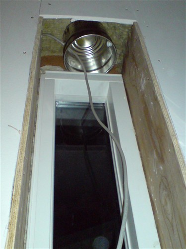

Altså. Til dit søgende svar om polystryren som godkendt isolering under dit træloft. Nej.
Ifølge de nye vedtægter, da flamingo er meget brændfarlig.
Skulle man bruge dette, skal det lukkes inde af anden brændhæmmende isolering såsom rookwool/glasuld. Isoleringsevnen er den samme, men Ulempen af polystryren som loftisolering er, at det er svært at skære til for spær-lægter-ledninger og rørgennemføringer, sådan at der meget let kommer kuldebro under dit træloft. (Tjek dette). Derfor er det meget lettere/Bedre at klemme bats med rookwool ind under loftet. Så dit loft er bestemt ikke er gjort af fagfolk.
Polystryren bliver brugt som isolering af fondamenter samt gangbroer/tagterresser og er for tagdækker det mest brændbare at komme i nærheden af.
Så håber ikke du har monteret 100w halogenlys i dit træloft, der foriøvrigt også skal have en beskyttelseskål omkring....haha...
