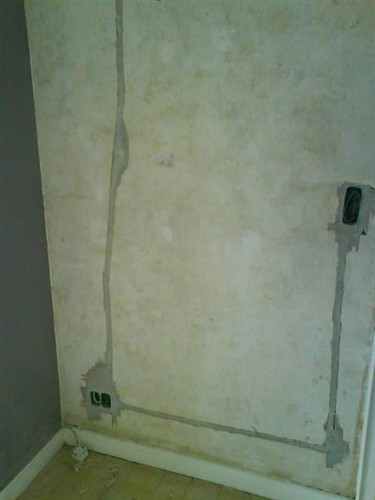

Kan jeg bruge det til udspartling af steder som dette, hvor vi har lavet stikkontakter (selvf uden tapet omkring, billedet er fra før tapeten kom af):
http://www.facebook.com/photo.php?pid=30075591&l=dc242&id=1166311040
og generelt bruge det til at klargøre en væg til væv?
Læste noget om at letspartel medium kun var til steder hvor det skulle dække 3-4mm, og tror godtnok der er lidt mere her hvor der har været fræset riller.
Håber I forstår mit spørgsmål hehe :) Modtager gerne forslag til anden god sandspartel, hvis I har nogen ideer.
Mvh Thomas
Nej de er ikke HELT det samme, men ja, let spartel skal kun bruges ved 3-4 mm tykkelse max. Ellers tager det en evighed om at tørre, og det synker for meget sammen, og du riskerer at det ikke hæfter ordentligt, så du bliver nædt til at spartle igen. Sandspartel er det samme, bare værre.

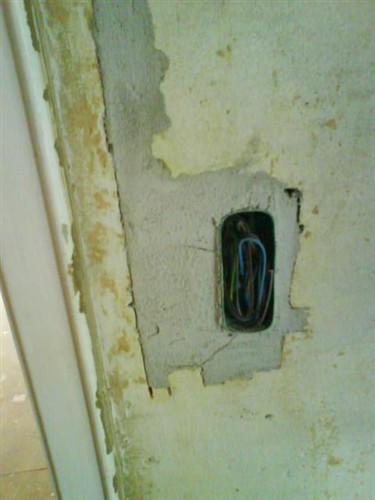

Hvor du har fræset ledninger ind skal du istedet først kaste ud med lidt mørtel (husk at smide lidt vand på murværket inden du kaster ud for at sikre ordentlig vedhæftning). Eks. lidt bakkemørtel fra dit lokale byggemarked blandet op med en smule af den billigste cement du kan finde og en kende vand. Det lægger du i alle større/dybe revner og riller, samt rundt om evt. kontakter du har monteret, men[/] husk at du må helst ikke komme ud over væggens "normale" dybde. Når din mørtel er tør kan du gå igang med spartel, og så burde du kun skulle have 1-2 mm da du har taget resten med mørtel. Nu burde det være ligegyldigt om du bruger let eller sandspartel. IMO er letspartel en kende mere behagelig at arbejde med, men sandspartel er (ofte) en del billigere. Der er nok nogen der føler andet, men det er min mening om letspartel. På billedet kan jeg ikke se om din mørtel er dybere eller ej, men hvis den er pæn og jævn ved væggen så kan du sagtens spartle ovenpå.

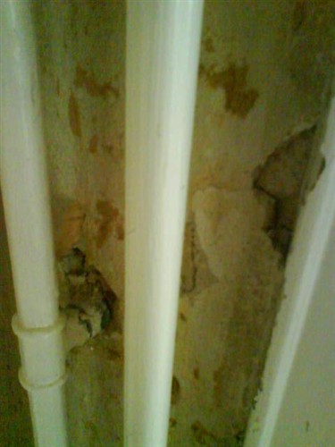

Altså der er jo allerede smidt mørtel i rillerne, og jeg var ude og kigge her den anden dag, og det er faktisk okay plant med væggen de fleste steder, men der er et par enkelte steder hvor mørtel'en er for "høj". Hvad gør jeg egentlig ved det? Tager en mejsel og fjerner det overskydende, og så spartler det hele over med eks. grov letspartel?

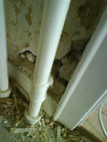

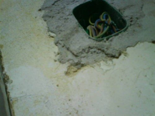

Kan ikke helt finde ud af om miljøvæv SKAL grundes (forankringsgrunder) ? Der er lidt delte meninger om det synes jeg.. Skal lige siges at jeg ikke regner med at fuldspartle væggene, da de er rimelig glatte/fine, men lige glatte rillerne med spartel og lukke de værste store huller/revner med Polyfilla Husrep

Billede 1 & 2 er der hvor mørtelen er lidt for "høj"
Billede 3 her kan man se at væggen egentlig er rimelig pæn og glat
Billede 4 & 5 her er brug for lidt Husrep  hehe

er det dybere/bredere revner kan du bruge polyfilla eller lignende da den hærder også i flere cm tykkelse ,

Tør færdigblandet pudsemørtel fra byggemarkedet til at fylde hullerne og derefter spartle med sandspartel, så er det problem løst. Det er holdbart og det giver den finish der skal være. Der er ingen idé at at fylde store huller med sandspartel - det er ustabilt og tager for lang tid om at tørre.
