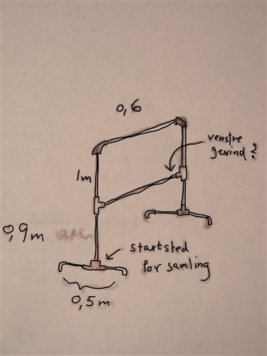

Hej, jeg vil prøve at bygge et tøjstativ af galvaniseret stålrør på 3/4". Jeg har et lille billede vedhæftet med nogle mål så man kan se hvordan mine tanker er.
Det bliver opbygget af et 6 m lang rør der skal skæres i stykker og laves gevind på. Så bliver rørene samlet med vinkel fittings og tee fittings. Jeg tror så jeg render ind i et problem når de skal samles hvis jeg ikke passer på. På billedet har jeg markeret et sted hvor jeg tror man bliver nød til at lave et links-gevind, eller hvordan? Det må være let for en vvs mand eller lign at se om dette her overhoved holder vand, men jeg har desværre ikke den store erfaring med dette.

Du skal bruge en union.
Hilsen Metalsnedker
Og det er lige der hvor du vil have dit lenzgevind, glemte Metalsnedkeren at fortælle dig.
ok mange tak for svar begge to.
mvh jesper m schmidt
Du kan evt lave det med pres fittings selvom de er lidt dyrere er der jo ingen gevindproblemer med dem
ja, det kunne nok godt blive et fint resultat med sådan nogle pres fittings, tak for svar
Hej venner
der er noget I har misforstået. Det kan klares uden union, man skærer bare et langgevind, skruer det ind det ene tee, derefter går man videre med at samle resten af stativet, til sidst skruer man røret med langgevindet ind i det andet tee. Mvh Finn
