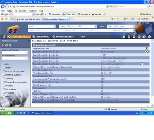

Monent topstykke Seat Ibiza 1.5i Frank K. 123 5672 12-08-2008 12:13 Hej Alle.Har en Seat Ibiza 1.5i fra 1991, (System Porche motornr.: 021C2000) som jeg har hevet topstykket af. Skal samle den her i weekenden.Hvilket moment skal topstykket spændes med ? Skal der efterspændes ?Håber der er nogen som ved det 7 svar Følg tråden Annonce Annonce Annonce
stellan 155 2620 12-08-2008 21:14 Dette burde kunne hjælpe dig lidt. jeg vil sove stille ind ligesom min bedstefar. Ikke skrigende som passagererne i hans bil...
stellan 155 2620 12-08-2008 21:18 Hvis ikke du kan læse det, må jeg lige have din mail adr så jeg kan sende det. jeg vil sove stille ind ligesom min bedstefar. Ikke skrigende som passagererne i hans bil...
Frank K. Trådstarter 123 5672 12-08-2008 23:52 Tak for hjælpen. Jo, det går. Forstørrer det lidt op, så kan det fint læses. Skal der efterspændes efter 1000-1500 kilometer ?

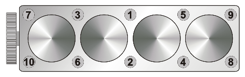

stellan 155 2620 13-08-2008 18:32 Nej, det står på 4 linje. Her er et billedet af rækkefølgen du skal spænde topstykket. jeg vil sove stille ind ligesom min bedstefar. Ikke skrigende som passagererne i hans bil...
