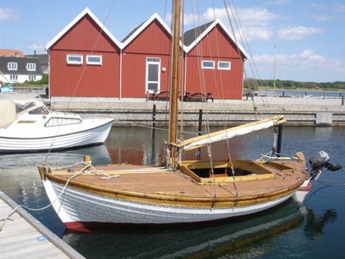

Vedhæftet et billede af den skønne båd..

Det er iøvrigt et smukt lille skib, du har, hvor ligger den ?

Ja det var dog et dejlig skiv, bare synd at du lader det stykke "gammeljern" sidde der og stritte agter.

Enig med håndv. men den er der jo nok ikke til pynt.

Ja, det er en dejlig båd, den ligger i Mårup på Samsø, hvor jeg bor.
Den er bygget i 88 som bæltbåd, men har også træk fra Lynæs -jolle i sig.
Jeg er enig angående "gammelt jern" i enden, men det var godt at have i kuling foran for tværs ud for Karrebæksminde samt mange andre situationer.
