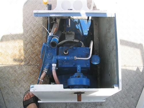

Min makker og jeg har i vores smakkejolle, en 8 hk. Korsør motor, med SEM startmagnet.
Men den driller hele tiden. Jeg er ret sikker på, at det er fugt, for der kommer ingen gnist fra tændrøret.
Ind imellem går det OK, men det er alt for ustabilt.
Hvad gør vi for at løse problemet effektivt, så vi kan starte hver gang.
