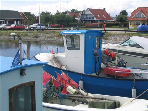

[email protected] Trådstarter 176 9800 09-08-2008 12:40 Er der nogen der tilfældig ved om købe et lille styrhus halvfærdig eller helfærdig, evt et brugt noget i stil med styrhuset på billedet.. Hald

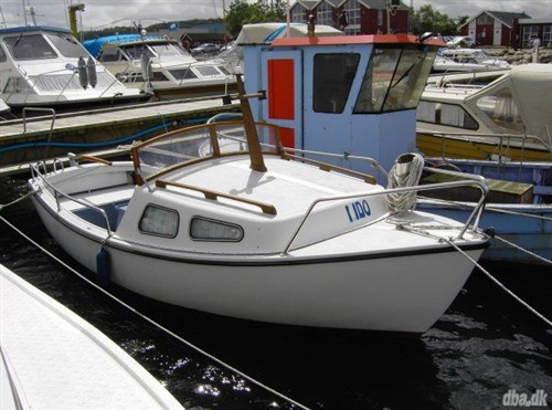

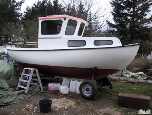

Lars Jensen 96 11-08-2008 22:14 Prøv at se denne annonce: http://www.dba.dk/asp/soegning/detail.asp?annonceid=55237428Det er godt nok en LM21, men styrehuset må være den stil ud efterlyser, måske hjemmelavet og annoncen har billeder fra mange vinkler.Måske har sælger selv lavet det, så det kan være han kan give et par ide'er. >>Hilsen Lars
Alt over 5hk er pral 175 6000 16-02-2009 02:34 Vis du vil have den lige så længe som mig kan vi se om vi kan finde et glasfiber styrhus sammen det kan sku ikke være umugligt jeg har en LM21jeg leder efter et rigtigt glasfiberstyrhus til. Jeg har tinkt mig at spørge alle i dk der laver fiskejoller om de ikke kan lave et styrhus til mig. da jeg ved de støbbber styrhuset seberrat fra resten af båden. Min email er [email protected] Vis du skulle finde et før mig. Vis jeg finder et og du sender mig din mail så sender jeg en besked til dig vis du sender din email til mig. <p>Fantasi er vigtigere end viden.</p>
baadsen 143 5600 16-02-2009 17:37 Hvis flere kunne gå sammen og enes om en fælles model, vil en glasfiberstøbning muligvis kunne overvejes. På Lars' billede ser det ud til at styrhuset består af tag, styrhus uden vindueshuller med sider og bagvæg i tre dele. Underdelen op til listen laves individuelt af krydsfiner på træskelet med pålagt glasfiber, der står råt med maling. Herpå skrues/boltes styrehusets top. Kan du bruge dette til noget?
