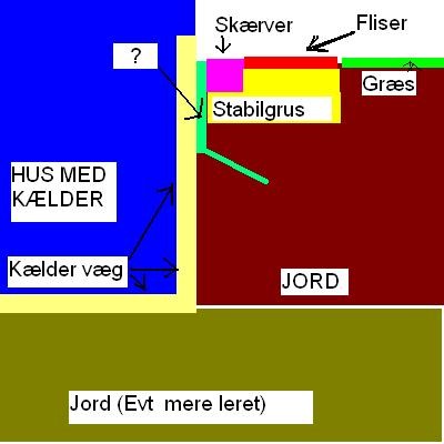

Nu tænker jeg så på om det ikke ville være smart at jeg gravede en lille smule ekstra og gjorde noget for at lede vand væk fra fundamentet?
Se min tegning. Det lidt specielle (tror jeg selv) er at jeg overvejre at lave en slags underjords-tagrende... tror i det kunne være en god ide?
Hvad er ulempen? Hvad er fordelen?
Den skal nok starte fra jordoverfladen og gå 20-40 cm ned for derefter at vikle ud og gå f.eks. 20 cm ud fra huset.
Den kunne være lavet at en slags metal eller noget...
Hvad er jeres tanker om dette ?

Jeg har gjort det samme, dog kommer knækket helt nede ved kældergulvet. Pladen er plataflex, og der hor pladen ender har jeg så lagt et drænrør. Der er 30 cm styrolit uden på plataplader og nøddesten ca. 20 cm. ud.
Væg -> Plataplader -> styrolit -> nøddesten -> Jord.
Det virker, min kælder er rimelig mere tør end før jeg gjorde det. Der er lidt fugt fra gulvet, det det her et et tyndt lag beton direkte på jord, uden kapilar brydende lag æv.

Ideen var jo at man ikke skulle så langt ned. At grave de der 2 meter ned vil jeg gerne undgå. Derfor håbede jeg på at man kunne "nøjes" med at grave f.eks. 0,5 meter.
Vil vandet så bare løbe ind mod kælderen alligevel eller havd tror i der vil ske?

Løsningen ville nok være bedre ved at have fliser helt ind til huset. Eller lave de moderne sokkel affugtere som kan købes i forskellige varianter- Jeg kender PcP - flexi riste og dem fra Polysan
