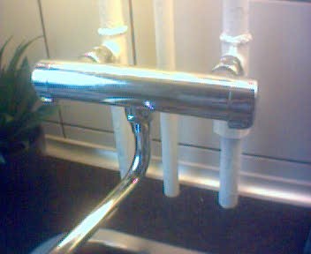

Emil. Trådstarter 36 04-08-2008 18:57 Jeg har ingen anelse om, hvad slags blandingsbatteri det er. Men det er formentlig ikke noget dyrt. Jeg har vedhæftet et billede så nogen måske kan genkende det, der står intet på det.Men da det er sat direkte på rørene, skal jeg vel have en VVS mand til at sætte et nyt i?Nogen ideer om, hvad en VVS mand tager for det og, hvad et tryksikret blandingsbatteri koster? Denne bruger er slettet og ikke længere aktiv.
Smeden Nordfyn 472 5450 04-08-2008 19:11 Hej Kan ikke lige se udfra billedet hvad mærke/type bl. batt. det er , udover at det ligner et termostat batt. som dem man bruger i bruseren. Når nu det er i etage bolig har du vel en varmemester som kan lukke for vandet for dig , bl. batt. må du gerne selv skifte , men hvis du er i tvivl om hvordan du skal gøre det ville jeg nok ringe til din lokale vvsér. Et godt bl. batt. koste fra 500,- til ?????? men snak med vvs manden om det. men gå efter et med keramiske pakninger, de holder meget længere og jeg vil tro at de ikke vil have problemer med at virke til det du skal bruge det til.

JpS 68 9381 10-08-2008 18:14 Dit armatur ligner et Damixa, serie 64, monteret med en Frese S-tud. Tuden pakker med en flad gummipakning mod armaturet, og plejer at kunne modstå de typisk 4 bar, der er i de fleste vandværker. " Who dares wins" - Eller rettere: "Who tries learns!" Aut. Vvs-installatør og kloakmester.
