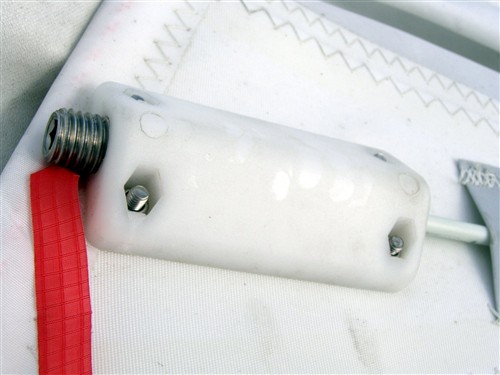

Aller først så havde jeg håbet at jeg ikke var den eneste med elvstrøm pinde..
Når jeg krydsede og pinte den til vinden stod sejlet (pindene) i et "S'' dvs.. ved masten buede de mod luv og så S'ede de og stod så rigtigt i agter.
Jeg har løsnet dem alle så pinden nu kan bevæge sig en My... Men arbejde, kraftig blæst og regn har fået skylden for at vi ikke har været ude at sejle endnu.
Faktisk syntes jeg det er et lidt underligt system. Vi skal jo have sejlet ned hvis de skal strammes eller løsnes.
Så med løst skøde og kick vil jeg godt have det lukker luft ud og så burde jeg kunne lukke det med kicken (der er en kickrod på) og skødet.
Før jeg løsnede pindene, var sejlet meget hult også selvom jeg hev så meget i bomudhal at der var en lang vandret fold neders i sejlet.
Jeg burde også kunne strammme forliget så dybden bliver flyttet bagud.. men det kunne jeg ikke med de stramme sejlpinde..
Jeg skal nok skrive når jeg får testet om det virker at løsne dem.
Jeg vil prøve at huske at tage et billede af en af dem i morgen.

Så fik jeg taget et billede.
der er flere billeder her
