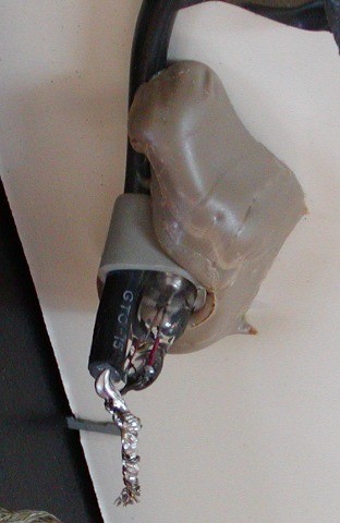

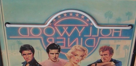

Hej, min søn fik igår et billed med hjem fra sit arbejde, hvor der sidder et farvet neonrør, røret blinkede men hvis man rørte ved det lyste det konstant, jeg gik så ud fra det var en dårlig forbindelse og skilte apperaturet ad, umiddelbart så det ok ud bagpå, men ledningerne fra trafoen var blot viklet omkring ledningen der stak ud af neonrøret i begge ender, det er sådan et ældre bukket rør der er lavet til formålet.
Jeg tog derfor loddekolben frem og loddede ledningerne fast i begge ender, men stik modsat af mintro virker det nu slet ikke. intet lys eller blinkeri overhovet.

på billederne ses først neonrøret forfra på billedet,
dernæst hvordan tilslutningen med ledning på røret ser ud. hætten der sad over har jeg fjernet for at komme til ledning.

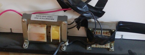

og nederst hvordan strømforsyningerne ser ud, det tilsluttes til 230 volt.

Du skal være helt sikker på hvad du laver!! Jeg gætter på der er ca. 2000 volt på den transformer du har!
Jeg lever af at lave neonrør som dit, i Hvidovre. Så det er tæt på! Du skal være velkommen til, at kigge ud, så skal jeg tjekke røret, men det er nok transformeren, der et stået af?
