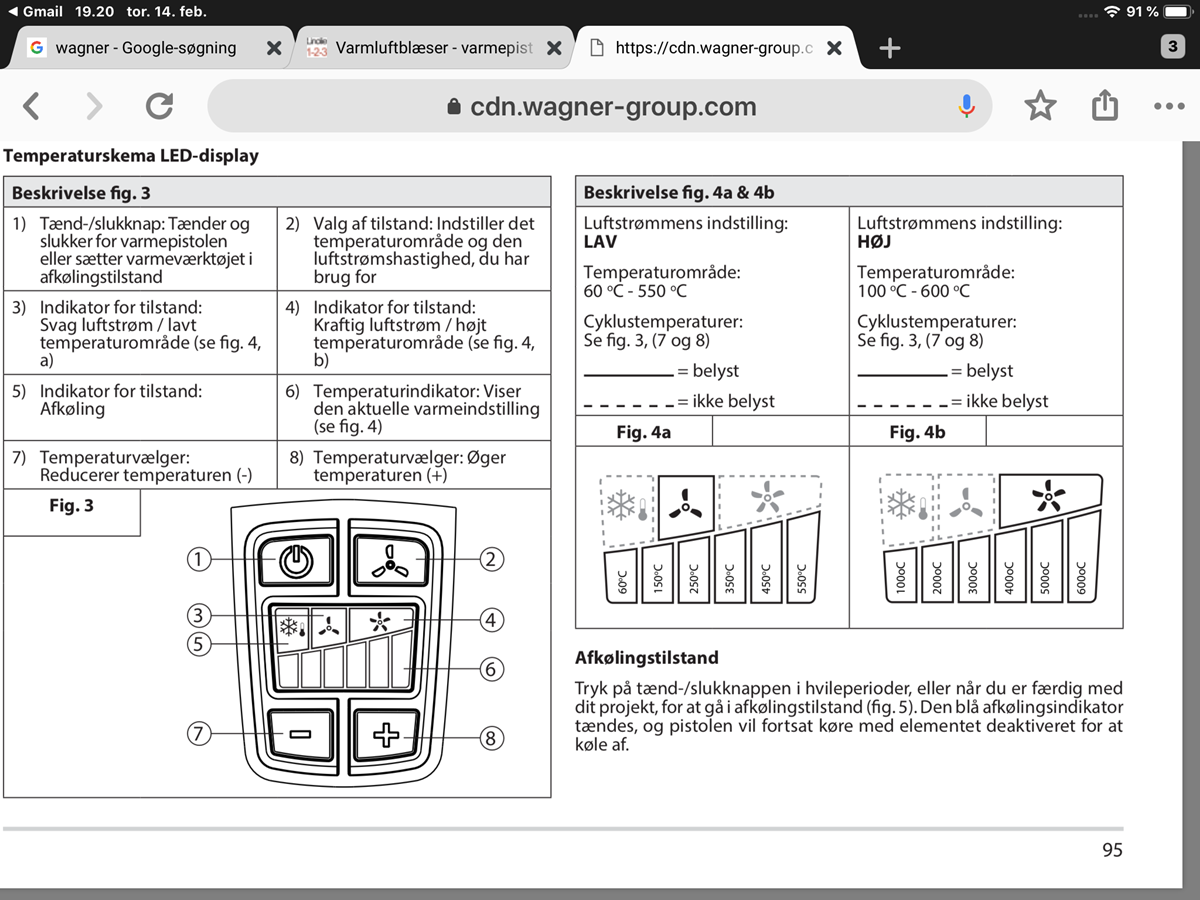

Hej Gymenasten mf,
Ved førstehåndsindtryk ser det okay ud.
Kun lige prøvet i håndfladen, og virker sq til at havde en seriøs tempraturstyring, men får først tid til at gennemteste i weekenden.
Men allerede nu, er konklusionen helt klar. Får altså rigtig meget mer for pengene. Og 73,-kr dyrer det helt klart givet godt ud.😊
