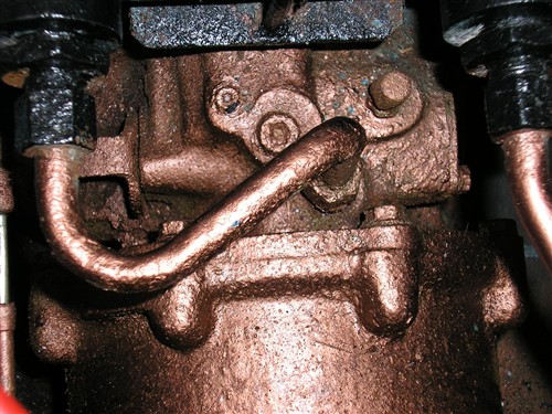

Hej, jeg har en ældre motorbåd med en Perkins 4-108 motor i, men mit problem er at jeg ikke kan finde ud af hvilket mærke gearbox der er på den, jeg har set efter om der skulle være en plade eller mrk. men kan intet finde. Er der nogen der der har et godt råd på hvordan jeg finder ud af det?
Hej, tak for forslaget, men måske kan jeg ikke rigtig bruge, da jeg gerne skulle finde ud af hvad nøjaktig det er for et gear, med hensyn til gear olie skifte!
mvh, visborg
Dit gear er ganske rigtigt et Borg-Warner muligvis et C70 eller C71.
