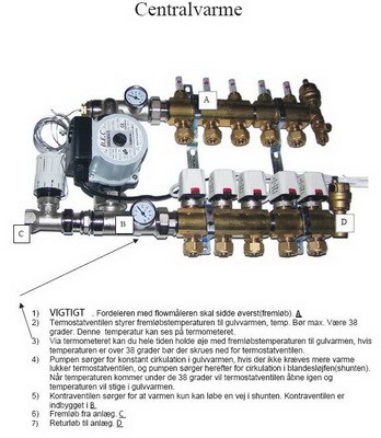

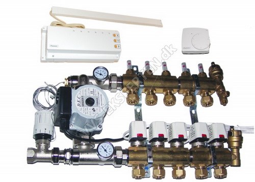

Hej!
Jeg var igår en tur hos vvs eksperten for at høre lidt om deres gulvvarmesystemer.
De anbefalede mig at købe deres system som hedder PANNEX.
De siger at systemet er lige så godt som de dyre men kan det være rigtig?
Se evt. mere her:
vvs-eksperten.dk/index/pannex-traadloes-gulvvarmesaet-770
Nu er mit spørgsmål bare om der er nogen der har gode eller dårlige erfaringer med dette gulvvarmesystem??? confused
Det skal siges at de (vvs eksperten) har skiftet deres Pannex cirkulationspumpe ud med en Grundfos UPS.
Jeg ønsker personlig selv at skifte denne ud med en Grundfos Alpha+ for at minske energi forbruget.
Jeg skal selv bruge et system med 6-8 kredse.
Håber der er nogen der vil skrive lidt om deres erfaringer med systemet eller hvis de evt. har hørt et eller andet.
Vh Peter A
Jeg har prøvet vvs-ekspertens pannex anlæg, og er kun delvis begejstret.
Mit forbehold angår fordeler-manifolden særligt flowregulatorerne, de er efter min erfaring for dårlige - hvilket afspejler sig ved indregulering mm. Selve blandesløjfen og reguleringen virker fint - jeg har som du selv overvejer også byttet pumpen dog til grundfoss model alpha 2 primært fordi jeg kunne få plads til at bygge gulvvarmefordelingen ind i en skillevæg med denne pumpe.
I stedet for manifolden ivvs-ekspertens tilbud vil jeg anbefale dig at få den byttet med deres model fra DVI (de kalder den for fjernvarme modellen - en rustsfri 10bar model), regulatorerne på denne model er mere solide hvilket gør det enkelt at indstille kredsene for optimal flow.
F.eks denne model http://vvs-eksperten.dk/index/gvford5-kreds-flowm-fjv-p6127
Mvh
Plougmand
PeterR
PeterR

Disse temperaturmålere der sidder på, jeg syntes bare de afspejler pumpens temperatur, dette fordi de sidder på samme metal som selve pumpen.
Jeg har et anlæg fra vvs-grossisten.dk med et mærke der hedder seitron (tror også det sælges under navnet megatherm).
Det kører fint med en alpha 25-40 pumpe.
Men flowmålerne kan man næsten ikke aflæse pga. der er kommet sort vand op i et par af dem.

Min erfaring er at det er nogle udenmærket shunte , den trådløse styring har jeg ikke kendskab til af det mærke , men den kan vel være ligeså god som de dyre
med hensyn til pumpen , ville jeg ikke skifte den , og hvis du endelig skal skifte den ud skal det være til en alpha 2 pumpe, for at du spare noget væsentligt , en alm. alpha + pumpe er sådanset bare en UPS pumpe som kan regulere sig efter tryk, den er ikke væsentligt mere energisparende end en UPS pumpe.
