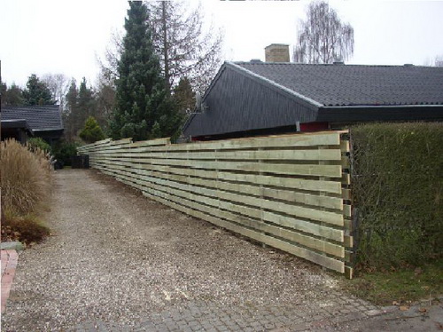

Havelåge??? Hvilken og hvordan??
Vi er ved at skal lave et ligende hegn.. Men vi skal ha en låge i, og ved simpelthen ikke hvordan man lige for "flettet" det ind i.. :p Er der nogen der har en ide om hvordan man kan lave en låge som passer til dette hegn??
Mange hilsner fra Atlasbp
Jeg ville nok vælge at sætte en stolpe ned ved enden af hegnet, og så sætte lågen på der. Og når det så kommer til stykket, så ville jeg nok også lave lågen på samme måde som hegnet, dvs. evt. med lidt mindre reglar i midten, evt. 50x100. Og så lave lågen i halv højde af hegnet.
Det vil du nok få meget svært ved, hvis den skal holde de samme dimentioner som hegnet. Men laver du en ramme af lægter hvor på du sømmer bræderne som på hegnet skulle det kunne lade sig gøre. Du skal dog huske at have en skråstiver inde i rammen, ellers vil lågen meget hurtigt komme til at hænge.
Og så skal du bruge nogle kraftige stabel hængsler som dem vi bruger på eks. stalddører, og samme klinke til lukketøj.
V.h. Håndværkeren
