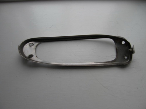

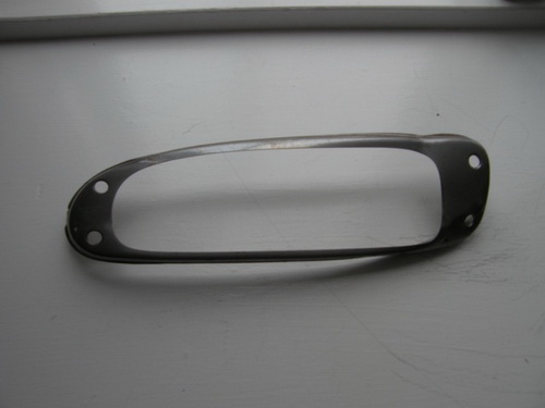

Vores bil er blevet påkørt mens den holdte parkeret.
Der er et vidne der så 6 ud af 7 karakter på nummerpladen, men dette er desværre ikke nok for politiet.
Der lå en del fra den anden bil på gaden efter påkørslen, dette kan I måske hjælpe mig med at få identificeret.

Kunne det ligne en lygterand fra et sideblink, typisk monteret på en lidt ældre vogn????
ktm
Eller måske noget fra en tågelygte på en chrysler voyager... er ikke helt sikker men kunne godt ligne lidt.
Anders
Det var også min første indskydelse at det var fra en ældre bil
Hvilken årgang skulle det være på en chrysler ?
Er det for eller bag tågelygter ?
Årgang fra 1996-2001, forreste tågelygter. Men der kan jo nemt være mange andre biler hvor det ligner lidt hinanden.
Anders
jamen politiet kan se på de 10 biler det kan være om der er en chrysler imellem i denne årræke
Syntes lygtekrandsen på Chrysler 1996 - 2001 ser mere spids ud i den ene ende end den del jeg har ?
Uden at være 100% så kunne det godt ligne rammen til forreste tågelygter på mazda 626 årgang 92-95.

Har tjekket nr pladen på biltorvet/minbil og der er desværre ingen Chrevolet'er eller Mazda 626'ere.
MEN der er en Ford Escort fra 1996 og hvis jeg sammeligner delen med billeder på DBA og Mobile.de ER det denne bil
Er der nogen der kan bekræfte dette for mig ?
Måske en mulighed....

det er prøvet, det er den måde jeg fandt frem til at det nok var en ford escort
Kan desværre bare ikke farven
