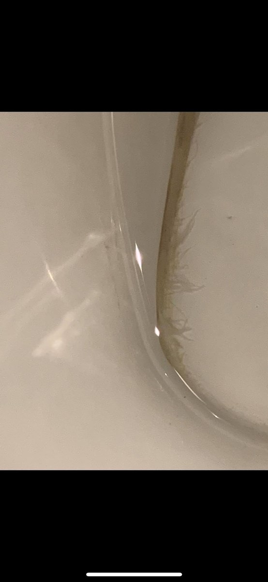

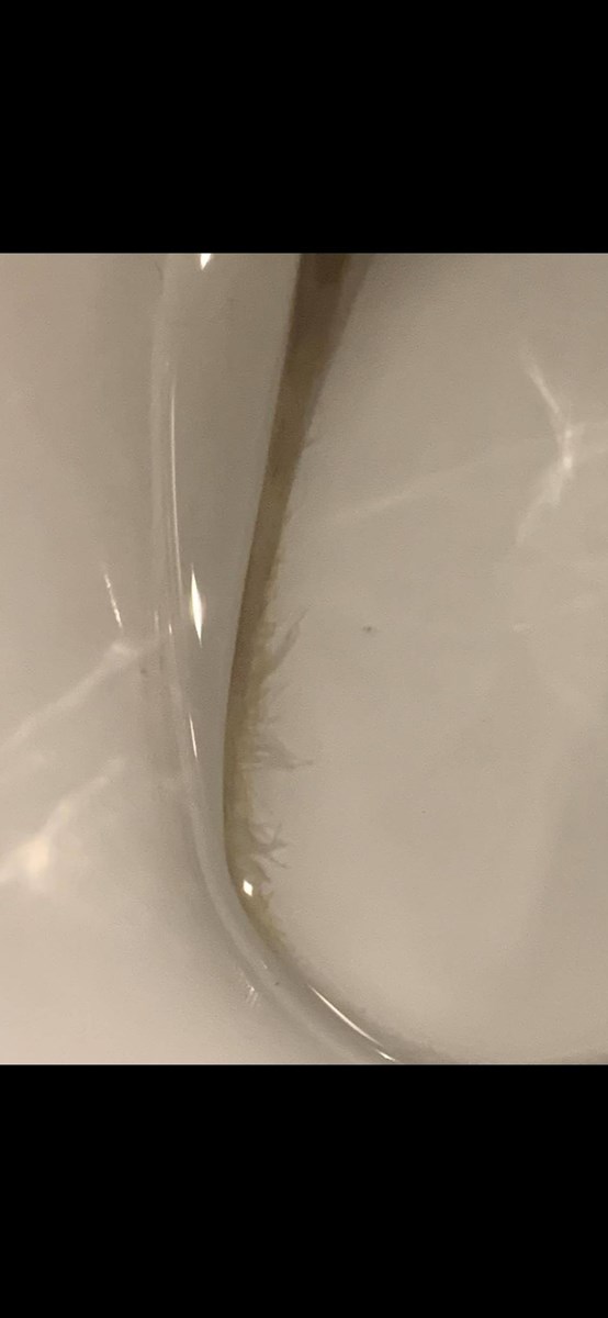

Hej alle, nå det var mig der startede den her tråd for snart 11 år siden. Beklager at jeg dengang ikke vendte tilbage med et billede. Jeg kan faktisk ikke huske hvad der skete med det. Siden da er lejligheden solgt. Jeg havde faktisk glemt alt om det.
Jeg kan bidrage med billeder fra mit nuværende toilet. Jeg rengører mit toilet ofte, især pga. de brune kalkstriber. Jeg ved ikke om det er tilfældigt at det er lige der i kanten, de "hvide hår" virker til at sidde. Skal lige gentage at mit toilet altså ofte bliver rengjort, også med pimpsten for at fjerne det brune, der er desværre bare nogle revner hvor jeg simpelthen ikke kan få stenen ind.
Rotter er selvfølgelig et bud. Men jeg kan simpelthen ikke finde ud af hvordan det lige skulle kunne være. Men absolut ikke et område jeg har den store kendskab til.
Prøv med en "minus kalk" tablet natten over i WC'et og en ned i cisternen.
