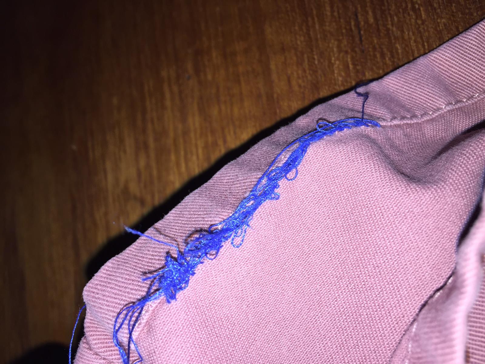

Lige et hurtigt spørgsmål, i håb om at 'Håndværkeren' stadig kigger med her.
Jeg har et problem med at maskinen samler en masse tråd på undersiden af stoffet når den syr, tråden kommer fra "overtrådsrullen" og jeg kan ikke finde ud af hvorfor den gør det, nogle gode bud?
Mvh
SRC
Det er din trådspænding der er forkert...
Ok, og hvordan ændrer jeg den?
Tjek trådspændingen på undertråden først..

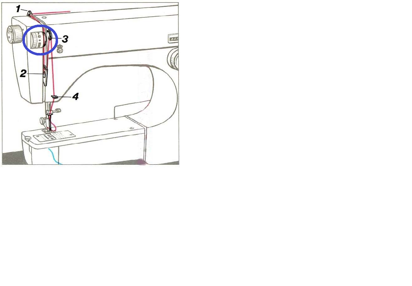

Derefter indstiller du overtrådsens spænding, kender ikke din maskine, men typisk en knap med nogle tal på, hvor tråden løber igennem et par metalskiver.
Som her
Super! Mange tak for hjælpen, det løste problemet
