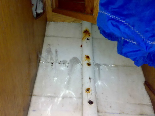

jonkjensen 325 5491 28-05-2008 11:47 Her et lille billede af, hvor meget vand der kan komme ind. Det er efter 1,5 år på land, og behandling med vand indenbords, suppleret med våde tæpper og prof-10. Det er nu 3 uger siden hun kom i vandet, og er stadig ikke helt tæt. Da hun kom i, kunne en stor Grundfoss dykpumpe knapt holde hende flydende. Annonce
Gerhard 736 4000 28-05-2008 14:35 Derfor overvejer jeg, at gå hjem for motor 2 dage efter hun er kommet i vandet. - var det ikke sådan du skrev *SS There are 10 types of people.Those that understand binary, and those who don't
jonkjensen 325 5491 28-05-2008 18:32 Det var også hvad jeg gjorde... Det vil sige, jeg ventede til trediedagen så hun kunne sætte sig lidt mere. Havde jo erfarne folk med om bord. Tilsammen ca 100 års sejladserfaring... 135 sømil fra Kerteminde via Samsø-Grenå til Aalborg; 2 dage, skøn tur.
Gerhard 736 4000 28-05-2008 18:48 Respekt - så havde den tætnet sig meget på de to dage - faldt bare over din bemærkning med en dykpumpe for at blive flydende, og forestillede mig ikke, at du fik den iorden så hurtigt There are 10 types of people.Those that understand binary, and those who don't
jonkjensen 325 5491 28-05-2008 21:08 Efter 8 timer kunne bådens egen pumpe klare vandet. Der var 19 sekunders pause, med 22 sekunder pumpearbejde imellem. Men det tætnedes hurtigt time for time. Da vi sejlede hende hjem lænsede pumpen med 4,5 minutters interval. I dag lænser den hver 48-50 min. Der kommer ca 2-2,5 liter vand hver gang. Skal gerne ned på det halve. Kommer nok ikke udenom at få hende slået.
