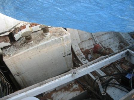

"Gearstangen" er oprindelig lavet til en håndtag, som går gennem dørken, og drejes en stor kvart omgang mellem fri og gear. Denne "aksel" er nu afkortet til under dørken, hvor der er svejset en forlænger på (til den vandrette/rundgående bevægelse - på vedhæftede billede, den rustfrie flade stang med de 3 huller). Her var tiltænkt at fæstne den ene ende af gevindstangen fra donkraften med den møtrik, som nu på donkraften bruges til at klemme "saksen" sammen. Den anden ende, med motor skal så gøres fast til båden, således, at jeg når jeg sætter den til at køre den ene vej - ja så drejer aksen, og motoren går i gear - den anden vej tar den ud af gear.
Til Hans: Jeg har tidligere skrevet,at jeg har vendbar skrue, hvor der er noget som virker, så dette arrangement skal alene koble motoren ind og ud, havnemanøvre foregår på anden vis
