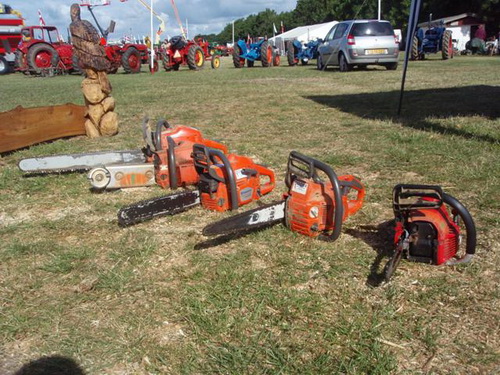

Jeg har 5 motorsave heriblandt min aller første sav fra '85.
Mine save er:
Husqvarna 575xpg '06, 18", 22" & 28" sværd, 3/8" kæde.
Husqvarna 346xpg NewEdition '07, 13" & 15" sværd, .325" kæde.
Husqvarna 154sg '85, EDER fræserhoved. (kileremstrukket fræserhoved med 4 runde knive.
Husqvarna 339xp '06, 14", 16" & 18" dimetip carving sværd, 1/4" kæde.
Komatzu Zenoah 3200EZ '07, 10", 12" & 13" dimetip carving sværd, 1/4" kæde.
Jeg har aldrig haft andre end disse. Hvis man vedligeholder sine save så holder de godt. Den gamle fra '85 kører stadig men er på "efterløn" så den skånes mest muligt.
